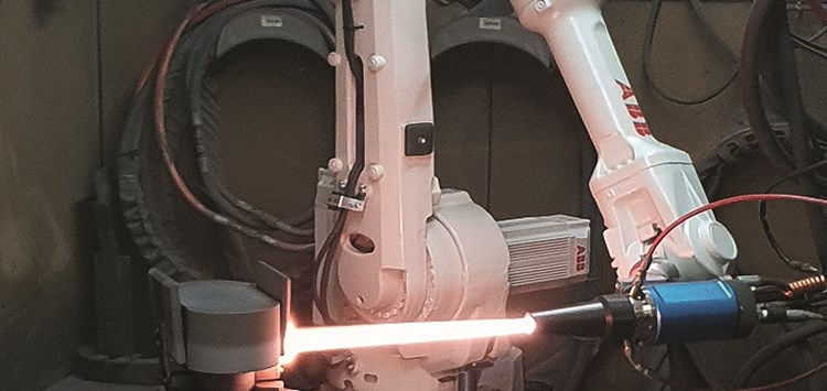

Robotergesteuerte HVOF-Beschichtung – HVOF = High Velocity Oxygene Fuel / Hochgeschwindigkeitsflammspritzen (Bild:Rybak + Hofmann rhv-Technik GmbH + Co. KG )
