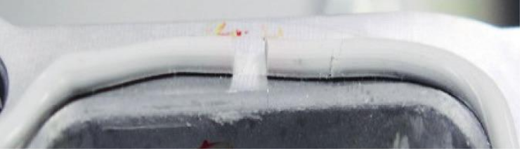

In der Antriebsstrang- und Fahrzeug-Endmontage wird eine beträchtliche Menge an In-situ Flüssigdichtungen – Formed-In-Place-Gaskets (FIPG) – aufgebracht, um die gewünschte Dichtungsleistung sicherzustellen. Weder „zu viel“ noch „zu wenig“ ist hier akzeptabel. Moderne Dosieranlagen sind typischerweise mit Durchfluss- oder Dosiermessgeräten ausgestattet, um das Gesamtvolumen des aufgetragenen Materials zu messen. Diese Methode sagt jedoch nichts darüber aus, wieviel Material wo genau aufgebracht wird. Und angesichts der Dynamik des Dosierprozesses, ausgelöst durch Viskositäts- und Temperaturschwankungen, ggf. durch Blasen, die durch den Fasswechsel eingebracht werden, usw. ist eine direktere Inline-Inspektionstechnologie (Bild 1) für die Kleb- und Dichtstoffdosierung erforderlich.

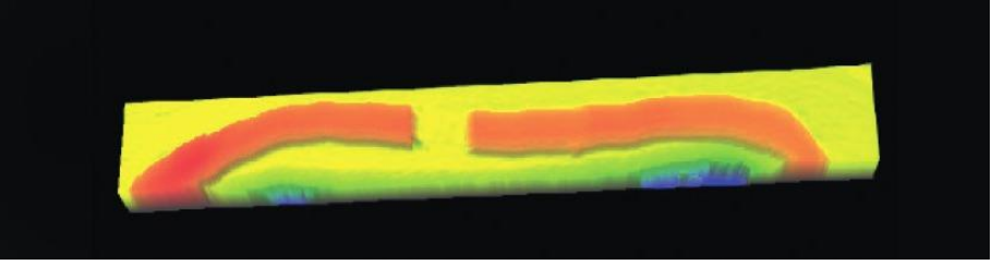

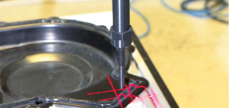

Die andere Option ist das 3D-Inline-Inspektionssystem mit mehreren Laserlinien (Bild 2), die um die Dispenserdüse herum stationär angeordnet sind. Dieses Sensordesign erlaubt eine vollständige Inspektion der Raupe ohne „blinde Ecken“ für jede beliebige Dosierrichtung und damit auch einen Paradigmenwechsel in der Industrie. Durch die Möglichkeit der sofortigen 3D-Visualisierung und Inspektion während des Auftragsprozesses, sind z.B. Produktentwickler in der Lage, Kleb- und Dichtstoffraupen in einer Weise zu spezifizieren, die in direktem Zusammenhang mit deren Funktionalität steht. Und die Fertigungstechnik kann durch diese Inspektionstechnologie die kostenintensiven Dosierprozesse besser steuern und optimieren.

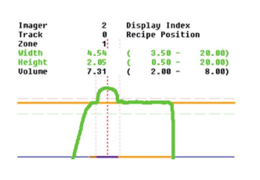

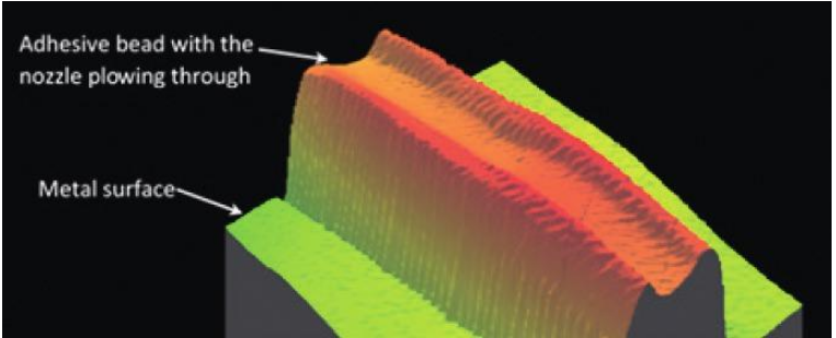

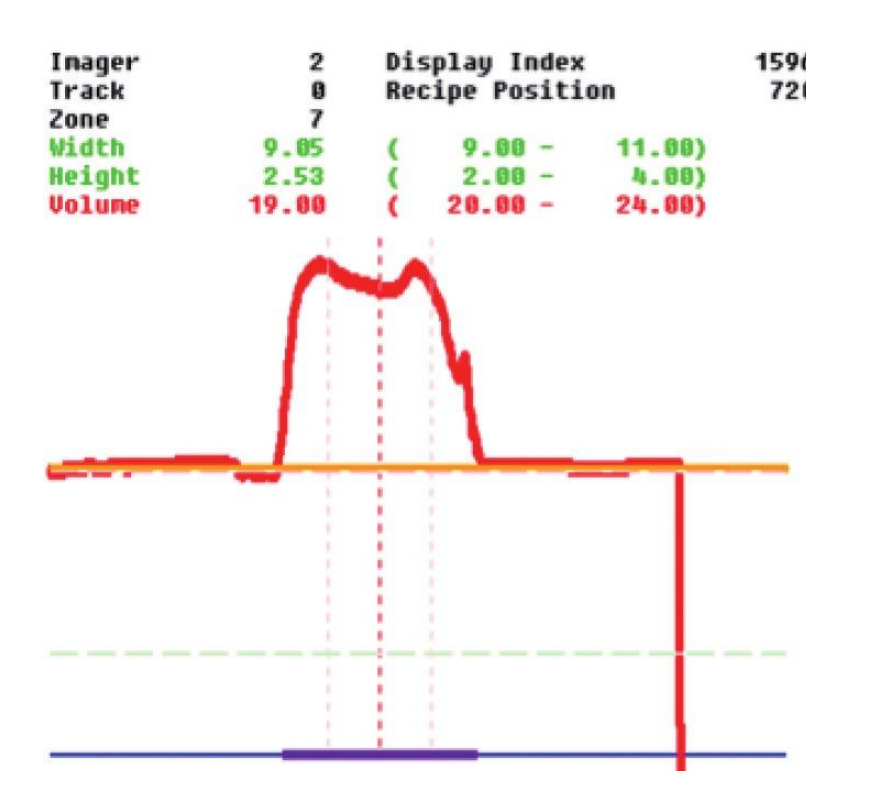

Im Produktionsbetrieb kommt es in bestimmten Situationen vor, dass die Dispenserdüse aufgrund von Abweichungen in der Bauteilpositionierung durch die Klebraupe „pflügt“ (Bild 3), wodurch in dieser eine Furche entsteht. Dies kann zu einer unzureichenden Benetzung der Klebstelle und damit verbunden zu einer zu geringen Karosseriesteifigkeit (Sicherheit) in diesem Bereich führen. Im konkreten Fall würde jedoch ein 2D-Kamerasystem über den üblichen Parameter Breitentoleranz das betroffene Bauteil nicht ausschleusen, ebenso wenig wie über die Höhentoleranz. Durch die Aussagekraft vollständiger 3D-Daten der Klebraupe kann der Toleranzparameter Momentanvolumen als eine weitere Sicherheitsstufe eingesetzt werden, um dieses Teil korrekt auszuschleusen. Dem Anwender bleiben so ein potenzielles Qualitätsproblem und die damit verbundenen hohen Kosten erspart.

Bild 1: Die 3D-Inline-Inspektion von Kleb- und Dichtstoffraupen ermöglicht einen Paradigmenwechsel in der Industrie (Bild: Coherix Europe GmbH)
Bild 2: Dispenserdüse „pflügt“, z.B. aufgrund von Abweichungen in der Bauteilpositionierung, durch die Klebraupe, wodurch in dieser eine Furche entsteht (Bild: Coherix Europe GmbH)
