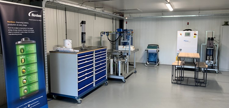

Europäisches Testlabor in Geleen (NL), u.a. zur Validierung projektspezifischer Taktzeiten (Bild: Nordson)
