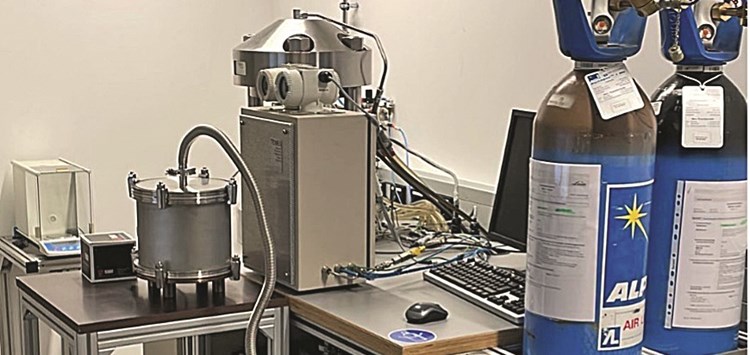

Teststand für Bauteilversuche nach TA Luft (Bild: TEADIT)

Ein Vorteil der neuen TA Luft ist der Übergang von Komponentenbetrachtungen zur Systembetrachtung. Sind keine Berechnungen möglich, da Kennwerte fehlen, bringen typbasierte Bauteilversuche die notwendigen Nachweise.
