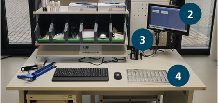

Bild 1: Technologie-Demonstrator (1: Beamer und Kamerasystem – hier nicht im Bildausschnitt), 2: Display für HMI, 3: Scanner und weitere Messsysteme, 4: Arbeitsbereich mit Bauteil) (Bild: Fraunhofer IPA)
