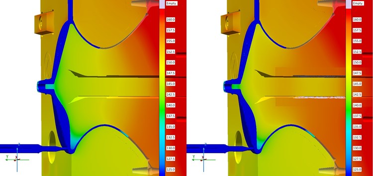

Optimierung der Temperaturverteilung durch den Einsatz eins CuBe-Kerns. Berechnung für das ursprüngliche Werkzeugdesign (links) und für das verbesserte Design (rechts) (Bild: SIGMA Engineering)

Die Aussage: „Ohne Simulation geht es schneller, aber es dauert länger“, fasst zahlreich gemachte Erfahrungen gut zusammen. Zwei Wochen vor dem Termin fertig zu sein, weil der Prozess von Anfang an rund läuft, lässt sich schwer in Mannstunden und Maschinenzeit quantifizieren (Bild 1). Das Gleiche gilt für den Wert des Vertrauens, welches der Lieferant gewinnt, wenn Termine und Kostenrahmen immer sicher eingehalten werden. Die Sicherheit wird höher, wenn alles im Vorfeld optimiert wurde, noch bevor die Form gebaut wird. Beim Einfahren einer neuen Form ist es hilfreich, wenn diese im Rechner schon für zahlreiche Zyklen „gelaufen“ ist. Damit sind Prozessparameter wie Einspritzgeschwindigkeit, Heiz- und Kühlzeiten und statische Betriebsbedingungen schon bekannt.
