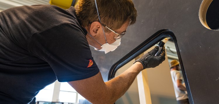

Auch ohne die aktuellen Schulungen ist beim Kleben grundsätzlich auf den Schutz von Händen, Augen und Atemwegen zu achten (Bild: Sika Services AG)
