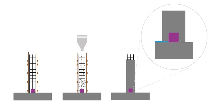

Beispiel für die Anwendung von hydrophilen TPE: Einbettung als Fugenbänder im Betonguss (Bild: HEXPOL TPE)
