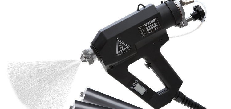

Bild: Sprühende Verarbeitung von Schmelzklebstoffen mit einer Kartuschenklebepistole (Bild: Reka Klebetechnik GmbH & Co. KG)

• Kartuschenklebepistolen (Bild 1), die vor allem für reaktive Schmelzklebstoffe oder – wegen ihrer Vielseitigkeit – in Laboren verwendet werden.
