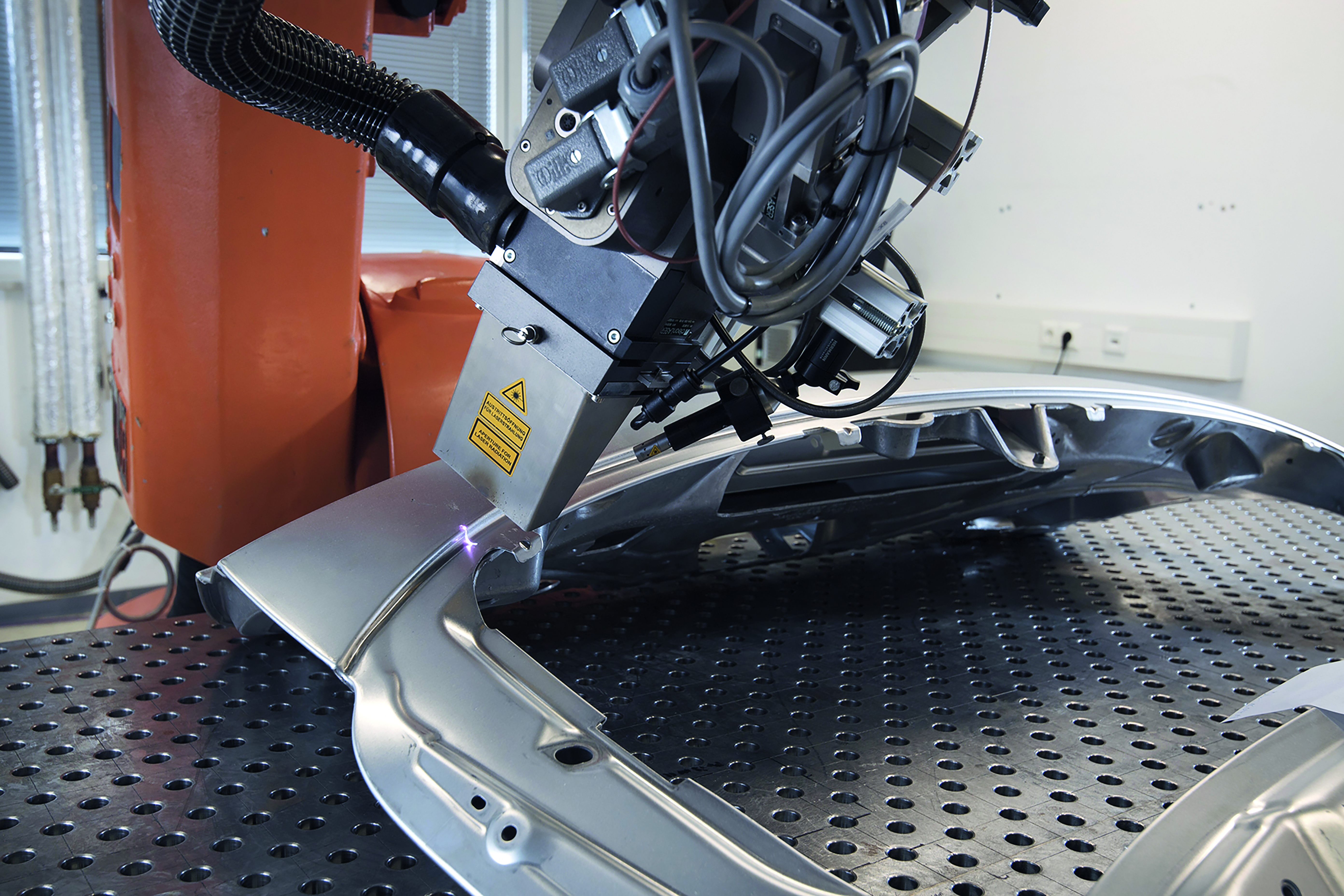

Laservorbehandlung (Bild: Clean-Lasersysteme GmbH)
