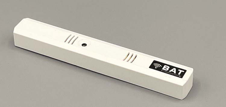

QS-Systeme sollten auch die Logistik- und Prozessumgebung berücksichtigen – hier ein Sensor für die Erfassung von Umgebungsparametern (Bild: B.A.T. BetterAdhesiveTracking GmbH)
