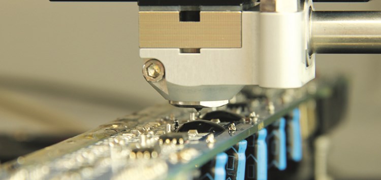

Jetventil PDOS X1 beim Verguss eines Halbleiter­elementes (Bild: perfecdos GmbH)

Qualitätssicherung beginnt bei uns mit der Qualitätsplanung und damit mit der Auswahl des Dosiersystems. Hier sind berührungslose Systeme unserer Erfahrung nach einfacher zu handeln als berührend arbeitende Dosiersysteme, wobei natürlich beide Verfahren ihre Berechtigung haben. Unser berührungslos arbeitendes Dosierventil PDOS X1 trägt eine definierte Menge in Punkt- oder Raupenform auf und eine Lichtschranke weist nach, dass der jeweilige „Punkt“ gesetzt wurde. Jede Dosierung wird vorher getestet und die entsprechenden Parameter werden in der Steuerung abgespeichert. So ist sichergestellt, dass das Material in der gewünschten Menge dort sitzt, wo es hingehört. Ein weiterer Aspekt für hohe Dosierqualität ist die einfache Kalibrierung und Wartung eines Systems. Denn ein benutzerfreundliches System minimiert Bedienfehler und Ausfallzeiten. Gerade Bedienfehler von Anlagen werden in der Praxis immer wieder zum qualitätsrelevanten Aspekt. Deshalb bieten wir schon bei der Entwicklung eines automatisierten Dosierprozesses umfassende Beratungen an. Im Rahmen eines Initialdosierversuchs wird dabei das Verhalten und die Dosierbarkeit des Materials ausgiebig getestet. In Dauerversuchen können die Konsistenz des Dosierergebnisses geprüft und die Auswirkung der Änderung einzelner Prozessparameter ermittelt sowie einzelne Problemszenarien durchgespielt werden. Dabei wird auch der nächste wichtige Aspekt der Qualitätslenkung definiert. Aktuell kommen immer mehr Closed-Loop-Verfahren zum Einsatz, bei denen die Dosiermenge bzw. Positionierung zeitnah angepasst und so Ausschuss vermieden werden kann. Mit der optimalen Qualitätsplanung kann man bei vielen Projekten auf solche Lösungen verzichten. Sind sie nötig, setzen aber auch wir Vision­systeme ein, die der Steuerung die notwendigen Informationen zur Anpassung des Dosiervorganges liefern. In Summe ist eine robuste Qualitätssicherung beim Auftrag von Dicht- und Klebstoffen heute ein wesentlicher Bestandteil moderner industrieller Fertigungsprozesse.
