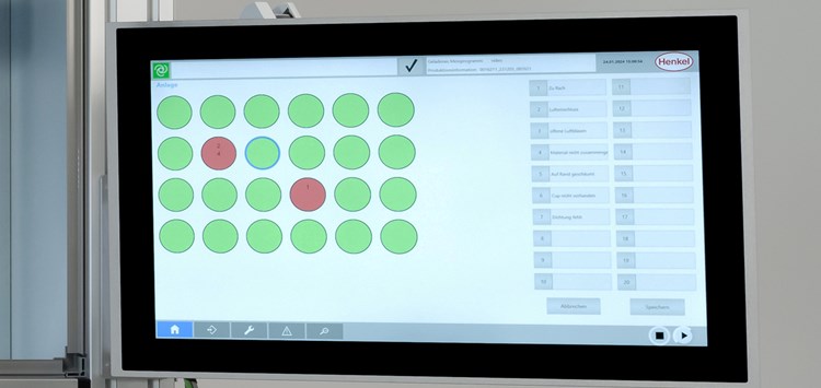

KI-basiertes Sonderhoff Quality-Control-System mit Touchpanel stellt die Qualität der Bauteile schematisch und farblich dar: grüner Kreis: Bauteil ok, roter Kreis: Bauteil defekt. (Bild: Henkel AG & Co. KGaA)

In einem unserer Projekte für eine datenbasierte Qualitätskontrolle produziert der Kunde jährlich Millionen Spritzgussteile mit einer runden Nut, in die eine FIPFG-Schaumdichtung mit unserer Dosiermaschine aufgetragen wird. Um die Parameter der Dichtungshöhe und -breite sowie der Oberflächenstruktur zu überprüfen, haben wir ein Quality- Control-System entwickelt. Der integrierte Laserscanner ermittelt im Verhältnis zum Bauteilrand die Höhe und Breite der Schaumdichtung in einer Vielzahl von 2D-Querschnittmessungen. Zur Erkennung von Oberflächendefekten der Teile werden an definierten Stellen Bilder mit einer Kamera aufgenommen. Mit den erfassten Sensor- und Kameradaten wird dem Bedienpersonal ein abstraktes Bild in Form von Kreisen der Bauteile auf dem Touchpanel angezeigt. Sobald das KI-basierte Bilderkennungssystem angelernt ist, werden die defekten Bauteile am Bildschirm durch rote Kreise darstellt. Diese Teile werden entfernt und zur Nacharbeit vorbereitet. Wir werden unser KI-basiertes Sonderhoff Quality-Control-System so trainieren, dass es lernt, Fehler anhand definierter Fehlercodes selbständig zu erkennen und damit gute von schlechten Teilen zu unterscheiden. Durch die systematische Kontrolle und Vermessung der zu dosierenden Bauteile können wir damit schneller auf Abweichungen reagieren.

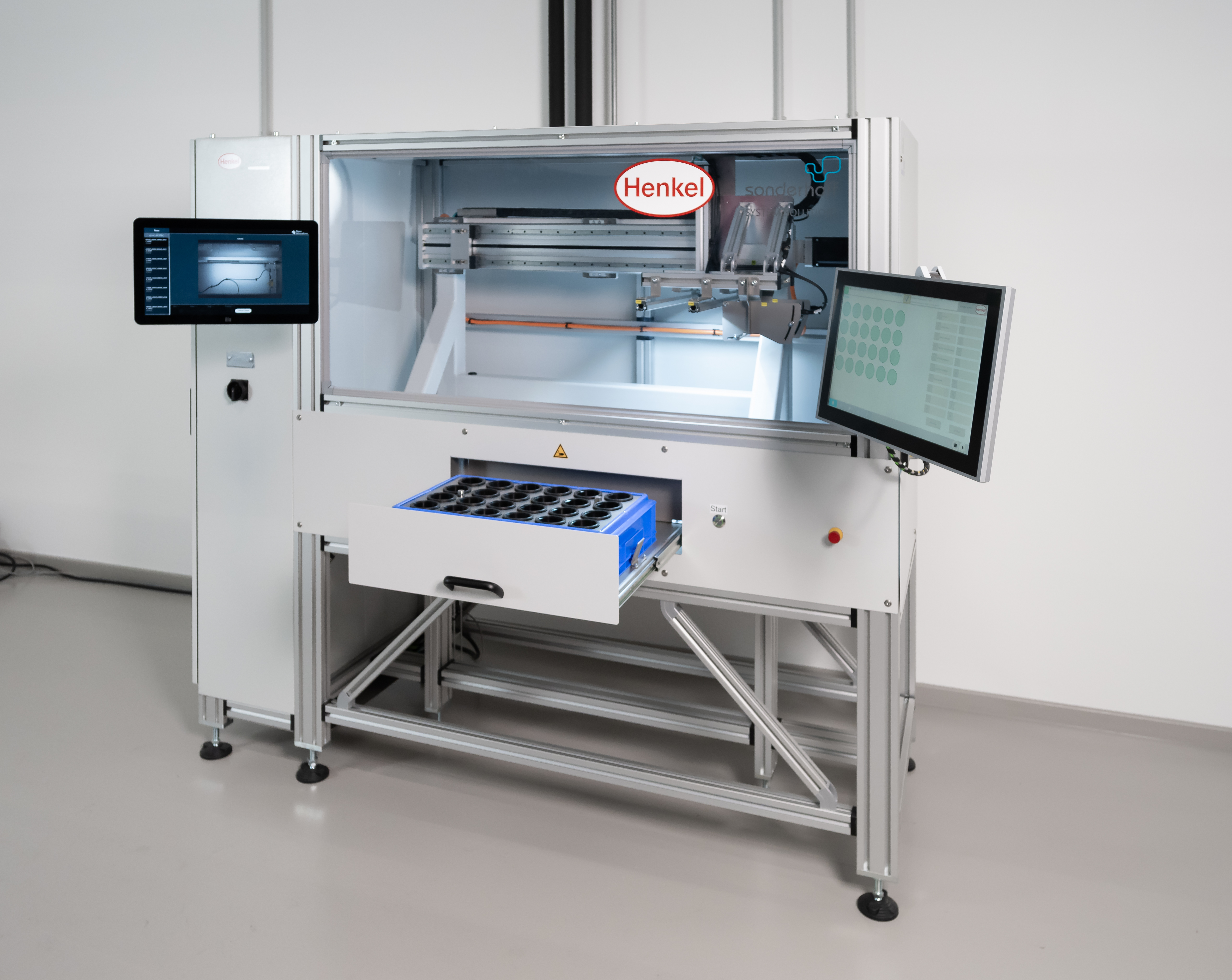

Die Gesamtanlage (Bild: Henkel AG & Co. KGaA)
