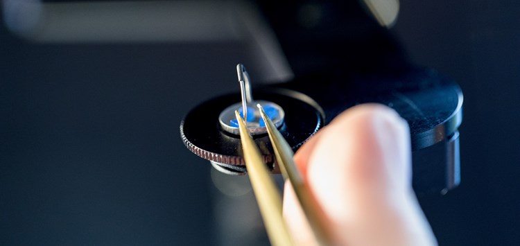

Die sehr kleinen Elastomerpartikel werden mit einer Pinzette auf den Wägeteller der TGA aufgebracht (Bild: Tobias Ehmer)

Das Verfahren in Kürze: Bei der TGA werden sehr kleine Probekörper (10 bis 20 mg) (Bild 1)
linear mit einer vorgegebenen Aufheizrate erwärmt. Die Probenkammer kann mit verschiedenen Gasen gespült werden. Deshalb wird vor Beginn der Prüfung ein Umschaltpunkt von Inertgas (z.B. Stickstoff oder Argon) auf ein oxidierendes Gas (Sauerstoff oder Luft) festgelegt. Die Umschaltung erfolgt nach der kompletten Zersetzung des Polymers (Pyrolyse). Aufheizraten, Verweilzeiten, Kühlraten und Umschaltpunkte können frei programmiert werden. Dies wird in den entsprechenden Normen oder Prüfvorschriften festgelegt. Mittels einer Thermowaage wird die relative Gewichtsänderung in % kontinuierlich aufgezeichnet. Das Prinzip der Thermowaage geht auf den Japaner Kotaro Honda zurück, der sie 1915 vorstellte [1]. Der Einsatz bei Polymeren erfolgt erst seit ungefähr den 1960er Jahren [2].
Meistens werden TGA-Ergebnisdiagramme mit einer DTG (Derivative Thermogravimetrie) kombiniert, d.h. die 1. Ableitung der Zersetzungskurve ergibt die Zersetzungsgeschwindigkeit eines Elastomerwerkstoffes. Die DTG wird im Ergebnisdiagramm mit einer anderen Farbe dargestellt. Durch diese Ableitung erhält man Temperaturpeaks, welche zur besseren Abgrenzung der Vorgänge in der TGA helfen. So ergeben sich polymertypische Zersetzungstemperaturen, die allerdings bei Synthesekaut­schuken für eine belastbare Polymerbestimmung meistens zu nahe beieinanderliegen.
Da die Probekörpergeometrie einen Einfluss auf die Ergebnisse haben kann, sollten die Probekörper möglichst klein bei einer großen Oberfläche sein, damit das Elastomer schnell der Temperaturänderung folgen kann. Praktisch bedeutet das für Gummiproben, dass bei einer Probenmenge von 10 bis 20 mg die einzelnen Partikelchen zwischen 1 und 3 mg liegen.
