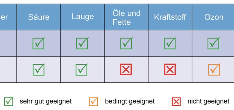

Werkstoffvergleich zwischen PTFE und EPDM im Kontakt mit CPI (Chemical Processing Industry)-typischen Lösemitteln und Chemikalien (Bild: FPS GmbH)

Obwohl als Resultat der Sektor-für-Sektor Betrachtung von RAC (Risk Assessment Committee) und SEAC (Socio-Economic Assessment Committee) im Rahmen des ECHA-PFAS-Beschränkungsverfahrens die tatsächlichen Beiträge einzelner Anwendungsbereiche und -produkte zur „Gesamtemission PFAS“ immer klarer werden, wurde bisher, von politischer Seite, dem unverständlichen Regulierungstreiben kein Ende bereitet: Vor dem Hintergrund der Mengen von bis vor kurzem noch als unkritisch eingestuften Kältemitteln im Bereich Mobilität oder der Mengen von täglich aus Fernost importierten, PFAS-ausgerüsteten „New Fashion“-Artikeln sind im Verlauf des Fluorpolymer-Lebenszyklus emittierte PFAS-Mengen marginal. Der Dichtungssektor als kleine PTFE-Untergruppe spielt praktisch keine Rolle. Wohin diese Alternativensuche im Bereich Dichtungen für die chemische Industrie führen kann, verdeutlicht der Werkstoffvergleich zwischen PTFE und EPDM im Bild. Das Ergebnis ist eindeutig: EPDM als Kandidat für einen Alternativwerkstoff ist für weniger als die Hälfte der aufgeführten Medien geeignet, während PTFE mit seiner universellen Chemikalienbeständigkeit als Alleskönner dasteht. Übertragen auf den Dichtungssektor könnte dies bedeuten, dass für verschiedene Medien auch unterschiedliche Alternativ-Dichtungswerkstoffe einzusetzen sind. Man stelle sich nun eine Chemieanlage vor, bei der im Rahmen der in zweijährigem Rhythmus durchgeführten Wartungsarbeiten bei 400 Stück DN 60-Flanschen fünf verschiedene Dichtungen, alle gleicher Abmessung, eingesetzt werden müssen. Häufig wird auf diesen Baustellen kaum noch deutsch gesprochen, was den Fehlgriff in die falsche Dichtungskiste noch wahrscheinlicher macht. So werden Chemieunfälle wahrscheinlicher!
