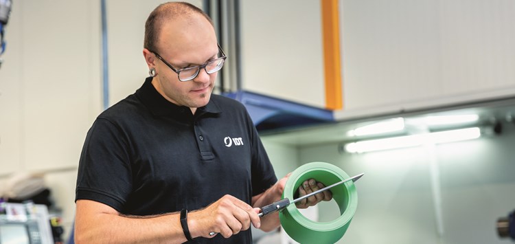

Der Einsatz von PTFE erfordert Kompetenz und Verantwortungsbewusstsein – beides ist mehr denn je gefragt (Bild: IDT Industrie- und Dichtungstechnik GmbH)
