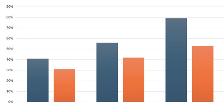

Standard-AEM vs. Hochtemperatur-AEM, Druckverformungsrest bei 175 °C (Bild: Parker Hannifin Manufacturing Germany GmbH & Co KG, Prädifa Technology Division)

In einem weiteren Projekt haben wir Alternativen für den Kontakt mit Motor- und Getriebeöl geprüft. Neben den genannten HNBR-Typen (Anwendungsbereich: -50 °C bis 150 °C) haben wir AEM als mögliche Alternative identifiziert. Im Vergleich zu den HNBR-Werkstoffen sind AEM-Materialien in einem breiteren Temperaturbereich (-50 °C bis 160 °C) einsetzbar und zudem preislich attraktiv. Zusätzlich konnten wir mit dem Werkstoff A8638 einen Hochtemperatur-AEM entwickeln, der sogar bei Temperaturen bis zu 170 °C verwendet werden kann und in Kürze kommerziell verfügbar sein wird.
