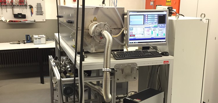

Simulationsanlage (Bild: Gemeinnützige KIMW Forschungs-GmbH)

Alternativ bietet die Chemische Gasphasenabscheidung (Chemical Vapour Deposition, kurz CVD) (Bild 1) den signifikanten Vorteil einer 3D-Fähigkeit, durch die auch die Beschichtung hinterschnittiger Konturen möglich ist. Mithilfe eines Heißwandreaktors wird das gesamte Reaktorvolumen durch eine externe Heizquelle auf die benötigte Prozesstemperatur erhitzt. Für metallorganische Hartstoffschichten, wie z.B. Wolframcarbid, werden nur geringe Temperaturen von etwa 350 °C benötigt. In einem Verdampfer werden die Precursoren bzw. die Vorläuferverbindungen in die Gasphase überführt. Im Reaktorinneren reagieren sie dann ab und zersetzen sich dabei.
