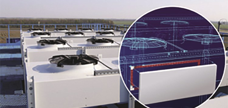

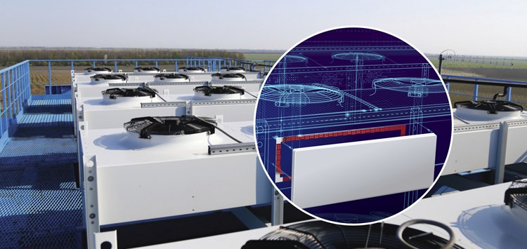

Typische Anwendungen sind Versteifungsprofile, Paneele, Rahmen, Verkleidungen sowie Bauteile im Fahrzeug-, Geräte- und Anlagenbau (Bild: 3M)
