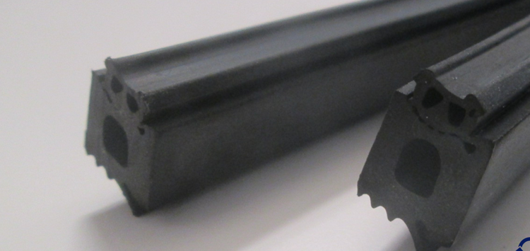

Dichtungsprofile aus HEXGREEN® Compounds (Bild: HEXPOL Compounding HQ GmbH)
