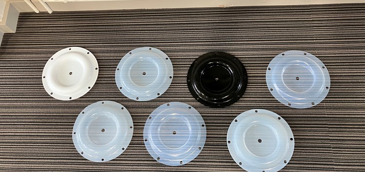

Pumpenmembranen aus PTFE, auch in antistatischer Ausführung, eignen sich für das Upcycling-Verfahren. Sie sind uneingeschränkt SIP- und CIP-fähig. Dank innovativem Fertigungsverfahren werden bisher übliche Laufzeiten um bis zu Faktor Fünf übertroffen – ein Garant für sicheren Betrieb und hohe Anlagenverfügbarkeit zwischen den Wartungsintervallen (Bild: FPS GmbH)
