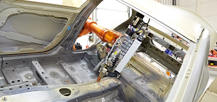

Mit moderner Technik ist es möglich, nahezu alle Anwendungen robotergeführt zu automatisieren. Hier eine beispielhafte Klebstoffapplikation im Fahrzeuginnenraum (Bild: Atlas Copco IAS GmbH)

Seit einigen Jahren nehmen nicht nur im Automobilbau Konstruktionsweisen im Multi-Material-Design zu. Der Trend zum Leichtbau und zur Kombination unterschiedlicher Materialien – etwa von unterschiedlichen Stahlarten oder Aluminium-Qualitäten, Carbon und Kunststoff – macht auch die Fügeverfahren komplexer, insbesondere in der automatisierten Applikation von Kleb- und Dichtstoffen (Bild 1). Häufiger als bisher werden 2K- und 3K-Klebstoffe benötigt, andere Verfahren zur Vorbehandlung der Oberflächen und bessere Möglichkeiten zur Qualitätssicherung – etwa durch optische Prüfsysteme.
