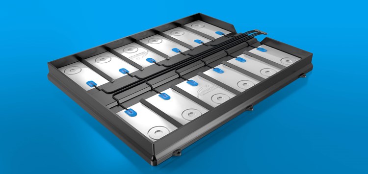

UV-Klebstoffe werden zum Schutz vor Vibration und Korrosion zur Abdeckung der Schweißstellen auf einem Zellkontaktiersystem für Batteriezellen verwendet (Bild: Panacol-Elosol GmbH)
