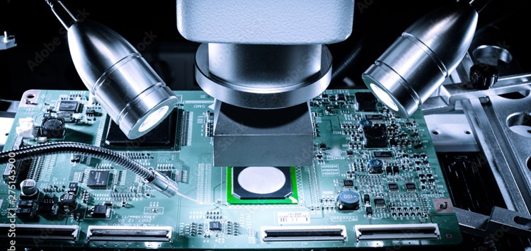

Die richtige Reinigung spielt nicht nur bei der Produktion, sondern auch bei Rework-Prozessen eine zentrale Rolle (Bild: Adobestock–jacomofl)
