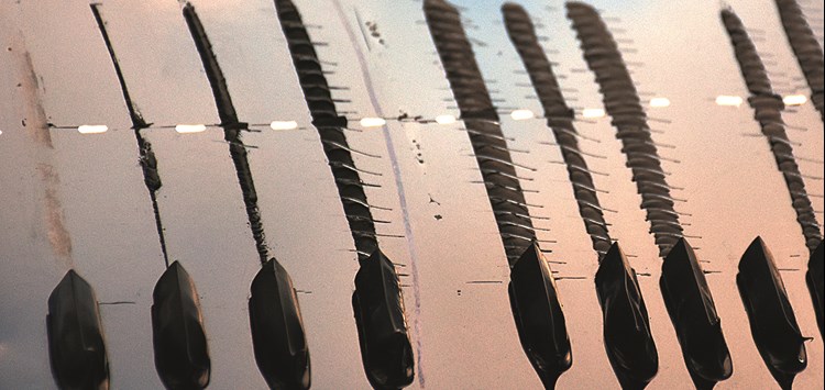

Verschiedene Klebstoffe haften unterschiedlich gut auf lackierten oder pulverbeschichteten Oberflächen. So ist eine Oberflächenvorbehandlung zur optimalen Haftbarkeit oft unerlässlich (Bild: Plasmatreat GmbH)
