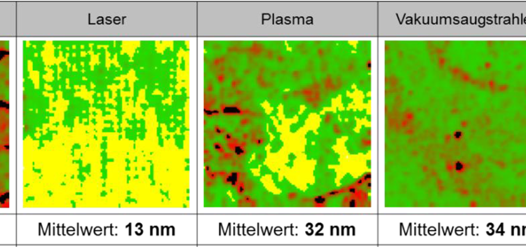

Kohlenstoffbelegung einer Aluminiumprobe – Vergleich von Ausgangszustand und verschiedenen Vorbehandlungen (Bild: [2])

Analysiert man die gelaserte Oberfläche, z.B. mittels Rasterelektronenmikroskop (REM), wird eine deutlich angereicherte Oxidschicht im Vergleich zu einer Referenzoberfläche, die nur chemisch gereinigt wurde, erkennbar. REM-Aufnahmen einer Aluminiumprobe sind in Bild 2 dargestellt. Die unbehandelte stranggepresste Oberfläche ist von einer etwa 50 nm dicken Oxidschicht bedeckt. Eine undefinierte inhomogene Morphologie zeichnet die Oberfläche aus. Durch den Laser wird eine oberflächennahe Schicht zu einer definiert strukturierten Morphologie umgeschmolzen. Die entstandene Oxidschicht ist um ein Vielfaches dicker und weist eine nanoporöse Struktur auf, die eine optimale Anbindungsfläche für Klebstoffe bietet.
