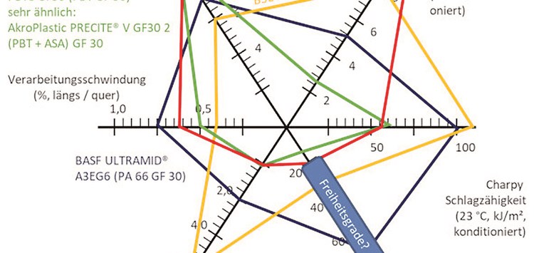

Bild: Vergleich einiger Werkstoffkennwerte zur Bestimmung möglicher Freiheitsgrade (Bild: SKZ, Datenquelle: altair.com)
