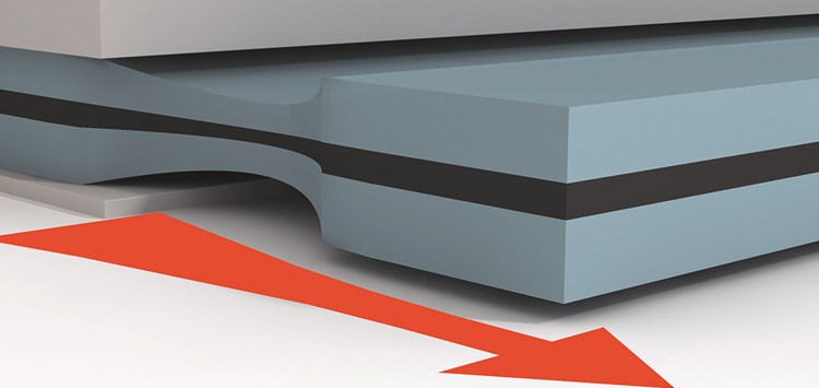

Schematische Darstellung des Bond & Detach® Systems: dauerhaft haftend – bei Bedarf rückstandsfrei entfernbar durch Zug in definierter Richtung (Bild: tesa SE)

In der industriellen Fertigung galt über Jahrzehnte ein unumstößliches Dogma: Eine Klebverbindung ist nur dann gut, wenn sie dauerhaft hält. Doch in einer Welt, die sich zunehmend von Einweg-Lösungen verabschiedet und die Prinzipien der Kreislaufwirtschaft adaptiert, erleben wir einen signifikanten Paradigmenwechsel. Starr fixierte Endprodukte weichen zunehmend modularen Systemen, die reparierbar, demontierbar und wiederverwertbar sein sollen. Die Klebtechnik stellt sich dieser Herausforderung und ist dabei schon weiter als mancher glaubt.
Kleben ist gut, Entkleben die eigentliche Schlüsselkompetenz. Die Zukunft gehört also intelligenten Lösungen, die eine permanente Verbindung garantieren, sich aber bei Bedarf – „on Demand“ – völlig rückstandsfrei wieder lösen lassen. Ein Ansatz, der Leistungsfähigkeit und Nachhaltigkeit verbindet und in der Praxis durch die anwendungsorientierte Prozessintegration spezialisierter Converter wirksam wird.
