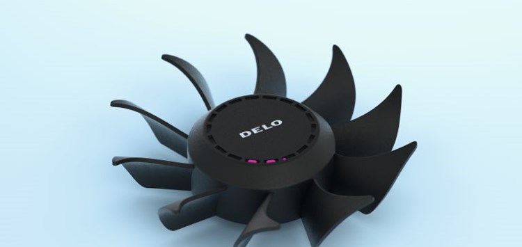

Eine korrekt aufgetragene Wuchtmasse (hier pink eingefärbt) ermöglicht höhere Drehzahlen bei geringerer Lautstärke und eine längere Lebensdauer (Bild: DELO)

Auswuchten ist bei zahlreichen Anwendungen erforderlich. In der Praxis dominieren bislang die subtraktiven Verfahren Zerspanen und Lasern. Als Alternative wurde jetzt eine additive Lösung auf Basis von Klebstoffen entwickelt. Sie beruht auf einer hochgenauen Unwuchtmessung, präzisem Dosieren und sehr schnellem Aushärten der Wuchtmassen. Auswuchten ist nicht nur beim Aufziehen neuer Reifen erforderlich, sondern bei den meisten Anwendungen mit rotierenden Bauteilen, z.B. bei Elektromotoren, Lüftern, Gebläsen, Pumpen oder Turbinen (Bild 1). Schließlich steigert eine bessere Unwucht durch geringere Schwingungen und Belastungen die Qualität. Sie ermöglicht höhere Drehzahlen bei geringerer Lautstärke und eine längere Lebensdauer. So sorgt Auswuchten auch dafür, dass Bohrmaschinen ruhig in der Hand liegen, ein Bohrer beim Zahnarzt mit seinem Lärm keine Patienten verschreckt oder ein Ventilator geräuscharm läuft.
