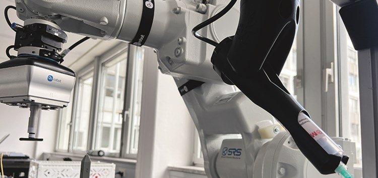

Kleine Roboteranwendung zum Greifen und Kleben erhöhen das Einsatzpotenzial für den Mittelstand (Bild: as adhesive solutions e.K.)

Dabei geht es zukünftig weniger um Branchenlösungen. Viele Unternehmen, die sich mit ihren effizienten und qualitätssicheren Prozessen beschäftigen, und deshalb nach dem State-of-the-Art fertigen wollen, kommen um das Kleben nicht herum. Im nächsten Schritt gilt es dann, die Innovationen im Kleben richtig einzuordnen und im eigenen Unternehmen umzusetzen. Ein kurzes Produktbeispiel verdeutlicht das Potenzial: Der Bereich Sensorik ist bei unseren Beratungen in den letzten Monaten immer wieder ein Thema. So stellt ein Unternehmen Abstandssensorik in kleinen Mengen her. Nun sollte ein neuer Klebstoff gefunden werden, der in einer kleinen Zelle halbautomatisch appliziert werden kann. Der Vorteil bei der Teilautomation liegt in diesem Fall im überschaubaren Investment. Durch den automatisierten Auftrag des Klebstoffes (Wechsel von feuchtigkeitshärtend zu 2K-härtend) war der Kunde in der Lage, präziser zu arbeiten und seine Fehlerquote zu halbieren. Zudem wurden durch den Klebstoffwechsel die Prozesszeiten verringert. Entscheidend ist aber: Die Bauteile wären ohne Klebstoff, der in diesem Fall auch eine dichtende Funktion hat, gar nicht zu fertigen! Hier ist das Kleben ein echter Möglichmacher.
