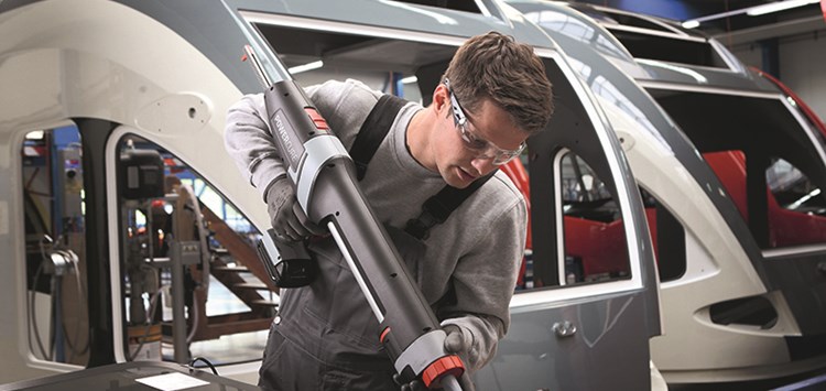

Sikaflex PowerCure Klebstoffsysteme für die Scheibenverklebung in Nutzfahrzeugen mit der Purform-Technologie (Bild: Sika Deutschland GmbH)

Im Fahrzeugbau haben sich leistungsfähige Klebverbindungen bewährt und etabliert. Insbesondere die Scheiben von Autos, Bussen oder Zügen werden mit PU-Klebstoffen verklebt, da nur sie die strengen Anforderungen der Industrie an Klebfestigkeit und Dauerhaftigkeit der Klebverbindung erfüllen.
Die Leistungsfähigkeit des Scheibenklebstoffes ist deshalb entscheidend für den Schutz der Fahrzeuginsassen. Somit ist das mechanische Anforderungsprofil klar. Allerdings spielen im Fertigungsprozess und auch bei der Instandhaltung Faktoren wie Taktzeit, Wiedereinsatzbereitschaft und nicht zuletzt Gesundheits- und Arbeitsschutz eine wichtige Rolle.
Die Weiterentwicklungen der Sikaflex und SikaTack Kleb- und Dichtstoffe mit der Purform-Technologie machen das möglich. Sie bieten eine gleichbleibend hohe Leistung, und zeichnen sich durch den geringen Gehalt an Diisocyanat aus, der deutlich unter den von REACH geforderten Grenzwerten liegt. Sie sind somit nicht schulungsrelevant. Darüber hinaus sind sie schneller in der Durchhärtung und im Haftungsaufbau sowie sehr beständig dank eines starken und flexib­len Polymernetzwerks.
Mit dem entsprechenden Materialsystem können sie zudem skaliert werden. Das gilt für die automatisierte Verarbeitung im Herstellprozess aus Großgebinden bis hin zur manuellen Verarbeitung im Reparaturfall mit dem PowerCure-Dispenser. Dadurch sind die Produkte mit ihren gleichbleibenden Eigenschaften flexibel an alle Prozessanforderungen anpassbar.
