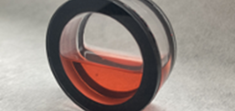

Acrylglaslinse mit Flüssigkeit mittels VHB Formstanzteil verklebt (Bild: Seyffer GmbH)
