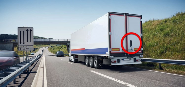

Kälte sicher hinter Schloss und Riegel
Die Anforderungen an die Klebverbindungen einer Schlossdichtung von Kühllastern sind besonders hoch (Bild: Pentas Pentas Moulding B.V.)
