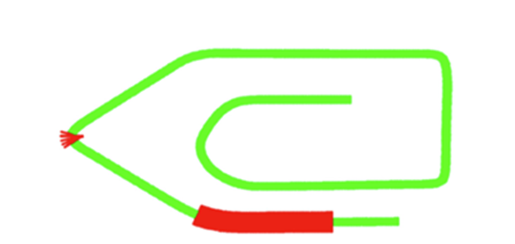

Digital gescanntes Klebstoffraupenvolumen, das vom Lasersensor bewertet wurde, mit roten Markierungen für Bereiche, die nicht den Spezifikationen entsprechen (Bild: Coherix)
