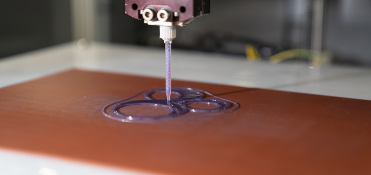

Dichtungsdruck mit dem RDM-Verfahren (Bild: Chromatic 3D Materials GmbH)

Der Einsatz des 3D-Druckes für Dichtungen und Elastomerbauteile, war in der Vergangenheit immer wieder limitiert. Hier ist viel in Bewegung – so können heute z.B. per Reactive Deposition Modeling (RDM) (Bild 1) aus 2K-Polyurethanen Bauteile mit Stabilitäten und Haltbarkeiten gedruckt werden, die für den Regeleinsatz in Industrieanwendungen geeignet sind.
