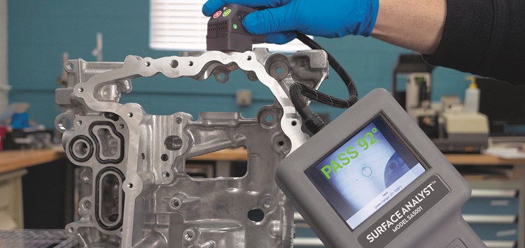

Pass/Fail-Funktion des Surface Analyst SA5001 (Bild: Innotech Marketing und Konfektion Rot GmbH)
