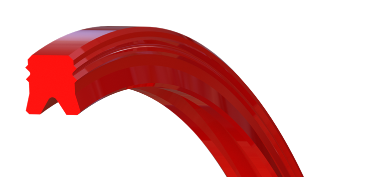

Statische Axialdichtung aus H-ECOPUR mit seitlich erhöhten Dichtlinien zur Toleranzkompensation (Bild: SKF ECONOMOS Deutschland GmbH)

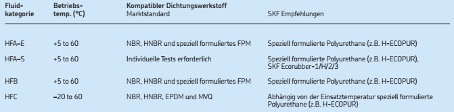

Chemikalienbeständigkeit der ECOPUR®-Werkstofffamilie für Anwendun-gen in der Zerspanung im Zusammenhang mit Kühl-Schmiermitteln (Bild: SKF Economos GmbH)
