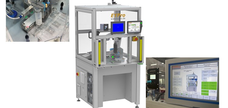

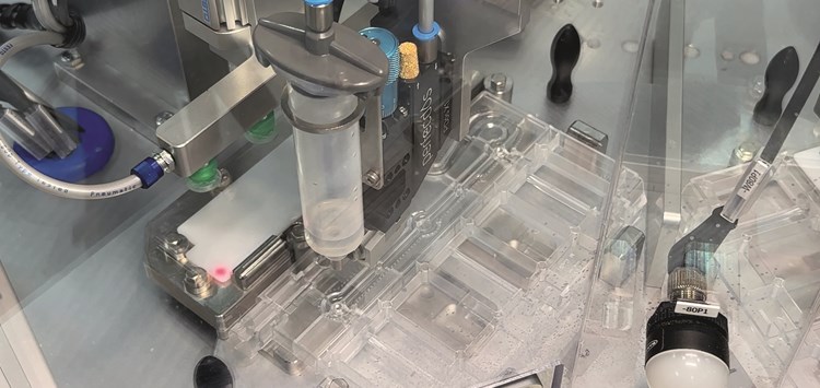

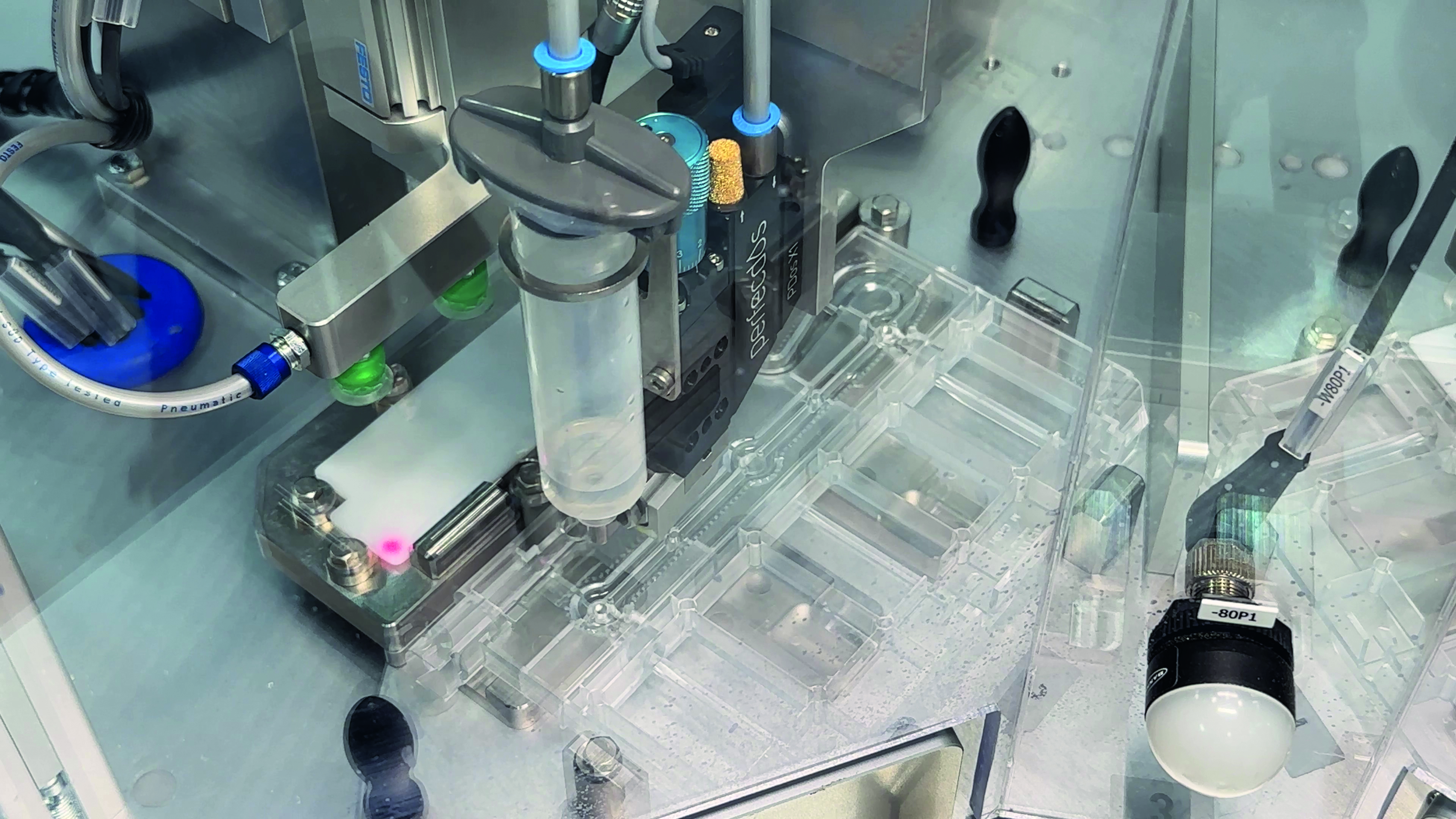

Im voll automatisierten Prozess war die Dosierung kleiner Volumina dieser Klebstoffe eine große Herausforderung. Blitzschnell ist bei der kleinsten Fehlbedienung die Anlage komplett verklebt, ungeplante Standzeiten sind die Regel und nicht die Ausnahme. Die üblicherweise verwendeten Schlauchquetschpumpen arbeiten nicht präzise und können prinzipbedingt kleine Volumen nicht dosieren.
Die sehr schnelle Reaktion ohne zusätzlichen Einfluss durch z.B. Temperatur (Epoxies) oder Licht (Licht/UV härtende Klebstoffe) und die hervorragenden Klebeigenschaften zwischen fast allen Materialien machen Cyanacrylate für zahlreiche Klebeaufgaben in industriellen Serienprozessen trotz der komplizierten Dosierung sehr interessant.
Die CA-Dosierzelle von EYPro ist die optimale Umsetzung des von der perfecdos GmbH entwickelten CA-Dosierprozesses. Cyanacrylate werden – ohne Berührung des Substrats – präzise mit bis zu 300 Hz in Tropfengrößen bis < 500 µm aufgetragen. Ungeplante Pausenzeiten, Ausfallzeiten oder Reparaturen werden durch die Abstimmung der Ventil- und Maschinensteuerung auf den Dosier-Prozess vermieden.
