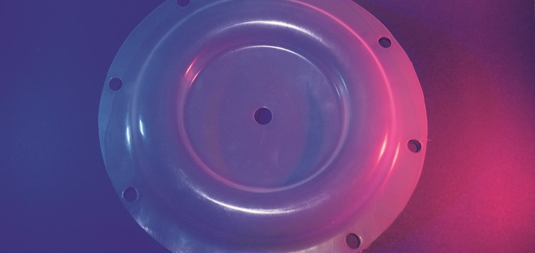

Fluorpolymere werden bleiben
(Bild: FPS GmbH)
