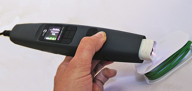

Plasmasysteme gibt es viele, doch welches ist bei der jeweiligen Anwendung das optimale? Wechselmodule eröffnen hier neue Freiheitsgrade und erlauben den flexiblen Einsatz eines Basissystems.
Für die Plasmavorbehandlung von Polymeren vor dem Verkleben werden verschiedenste Arten von Atmosphärendruckentladungen eingesetzt. Je nach Material, Form und Beschaffenheit, und ob es sich um die Aktivierung, Sterilisierung oder Feinreinigung der Oberfläche handelt, werden unterschiedliche Entladungsanordungen zur Plasmaerzeugung verwendet. Die populärsten sind:
• die Corona-Entladung [1],
• die Funkenentladung [2],
• die dielektrische Barriereentladung (DBD = dielectric barrier discharge) [3],
• diverse Arten von atmosphärischen Plasmajets (APPJ) [4] und
• direkte sowie indirekte piezoelektrische Entladung (PDD = piezoelectric direct discharge) [5].
Für eine effektive Oberflächenbehandlung werden nicht nur die Plasmawerkzeuge, sondern auch die verwendeten Prozessgase optimiert, um die gewünschte chemische Wirkung zu erzielen.
