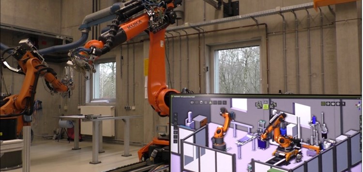

Digitaler Zwilling: Reale Anlage und digitales Abbild in der Simulation bewegen sich synchron durch OPC UA-Kommunikation (Bild: Fraunhofer IFAM)

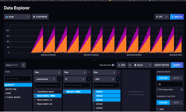

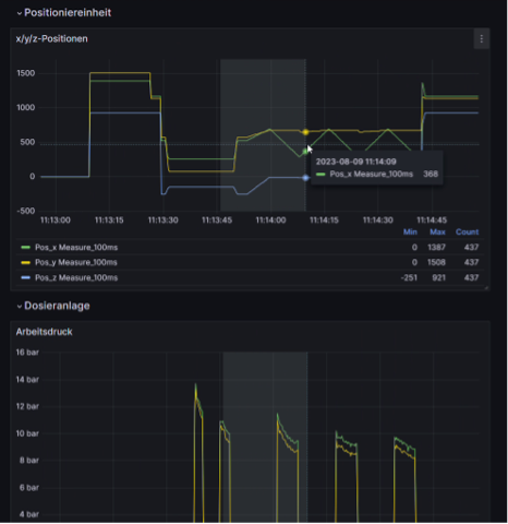

Ein wesentliches Problem tritt hierbei im Bereich der Qualitätssicherung auf, da die objektive Bewertung der Qualität einer Klebverbindung erheblichen Herausforderungen unterliegt. Um die resultierende Qualität zuverlässig abschätzen zu können, ist es erforderlich, bereits vor und während des Klebvorgangs eine Vielzahl an Prozessparametern zu erfassen. Hier bieten sich Zeitreihen-Datenbanken, wie z.B. InfluxDB, an, die in der Lage sind, den kompletten OPC UA-Datenstrom aufzuzeichnen und gezielt zu filtern. Die gesammelten Parameterdatensätze aller Geräte, die während der Klebstoffapplikation beteiligt sind, stehen dann zur Auswertung, Optimierung und Qualitätssicherung zur Verfügung. Im laufenden Betrieb muss neben der Erfassung der relevanten Einflussparameter auch die Regelung von Parametern in Echtzeit erfolgen. Dabei gibt es zwei Herausforderungen: Theorie und Umsetzung. Zunächst muss theoretisch bekannt sein, wann und mit welcher Frequenz die Parameter abzutasten und zu justieren sind. Dazu ist eine ganzheitliche Abbildung des Klebprozesses als „Digitaler Zwilling“ notwendig, um alle relevanten externen Einflussfaktoren, wie Temperatur, Luftfeuchte und Klebstoffeigenschaften, wie auch die internen Steuerungsparameter der beteiligten Geräte, zu berücksichtigen (siehe dazu Teil 2 der Reihe).
Bei einem „Digitalen Zwilling“ handelt es sich zum einen um ein Abbild auf Datenbasis („Digitaler Schatten“) in Form einer Datenbank wie auch um ein Abbild auf visueller Basis („Digitales 3D-MockUp“) zur virtuellen Inbetriebnahme und Überwachung des Klebprozesses als Computersimulation parallel zur realen Klebzelle. Für die Parametrisierung kommt der „Digitale Schatten“ auf Datenbasis zum Einsatz. Auf der praktischen Seite muss der Digitale Zwilling des Klebprozesses in der Lage sein, diese theoretischen Vorgaben zur Regelung der Parameter in Echtzeit umzusetzen. Für eine angepasste Regelung des Klebprozesses („Adaptive Control“) müssen die Zielwerte der Stellparameter rechtzeitig und kontinuierlich berechnet werden. Diese Berechnung erfolgt mithilfe von Algorithmen, die aus aktuellen und bisher aufgezeichneten Prozesswerten bestimmte Verhaltensmuster des Klebprozesses erkennen und die Regelung der Stellparameter intelligent anpassen („Machine Learning“, KI). Diese Algorithmen unterstützen den Prozess auch hinsichtlich der Erkennung von auftretenden Anomalien, die in der Zukunft möglicherweise zum Ausfall der Anlage führen könnten („Predictive Maintenance“). Insgesamt bleiben Parametrisierung und Regelung eine zentrale Herausforderung, die mit einem intelligenten Zusammenspiel aus Datenverarbeitung, Modellierung und Performance-Optimierung bewältigt werden muss.
Digitaler Daten-Zwilling: Visualisierung der Daten mit Grafana

Aufzeichnung der Daten mit InfluxDB (Bild: Fraunhofer IFAM)
