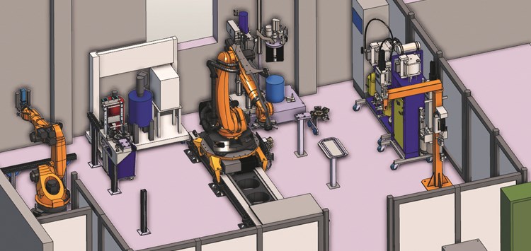

Keine Utopie, sondern Realität: Planung einer klebtechnischen Anlage als digitaler Zwilling… (Bild: IFAM Bremen)

Ein wegweisendes Element ist die Einführung einer standardisierten Kommunikationsstruktur zwischen Maschinen und Systemen durch den offenen Standard OPC UA. Der digitale Datenaustausch in nahezu Echtzeit vereinfacht und verbessert nicht nur den Klebprozess, sondern reduziert auch das Risiko von Produktionsfehlern, da bei erkannten Abweichungen sofort Anpassungen vorgenommen werden können. Der Einsatz von digitalen Zwillingen steigert die Innovationskraft schon während einer virtuellen Planung und Inbetriebnahme erheblich. Diese virtuellen Abbilder des Produktionsprozesses ermöglichen eine detaillierte Konzeption der Prozesse offline am Computer und abseits der realen Maschinen (Offline-Programming).
Eine Qualitätssicherung der Klebverbindungen kann danach durch paralleles Überwachen von realer Anlage mit Sensoren und digitalem Abbild in der Simulation erfolgen. So kann die Konformität in Echtzeit sichergestellt werden, was die Fehlerquote deutlich reduziert und teure Nacharbeiten vermeidet.
