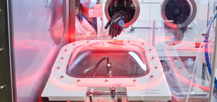

Bild 1: Elektrolytdichtheitsprüfung an Pouchzellen (Bild: Inficon GmbH)
