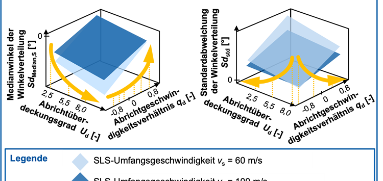

Bild 2: Wirkungsflächendiagramme der Variationsparameter auf die Mikrodrallprofile (Bild: MTI RWTH Aachen University)

RWDR werden in vielfältigen Anwendungen des Maschinen- und Anlagenbaus zur dynamischen Abdichtung an Wellendurchtrittsstellen fluidgeschmierter Systeme eingesetzt. Die Sicherstellung der Dichtfunktion der RWDR bei Wellen mit hoher Drehzahl stellt eine Herausforderung im Schleifprozess der Dichtungsgegenlauffläche dar. Eines der wichtigsten beeinflussenden Merkmale der Gegenlauffläche ist der Mikrodrall, also orientierte Schleifriefen mit einer Breite bR ≤ 20 μm, die Schmiermittel auf der Dichtungsgegenfläche fördern können. Im Gegensatz dazu werden die Schleifriefen mit einer Breite bR > 20 μm als Makrodrall bezeichnet [1]. Die beiden Drallstrukturen werden dadurch unterschieden, dass der Makrodrall axial periodische, in Umfangsrichtung umlaufende Riefenstrukturen aufweist, während der Mikrodrall stochastisch angeordnet und aperiodisch charakterisiert ist [2]. Im Außenrundschleifprozess werden unterschiedliche Mikrodrallprofile erzeugt, die die Dichtfunktion der RWDR beeinflussen. Die stochastisch verteilten Schleifkörner greifen mit unterschiedlichen Eingriffsbedingungen in das Werkstück ein, die stochastisch orientierte Schleifriefen mit Überlappungen hinterlassen und dadurch den Mikrodrall auf der Dichtungsgegenlauffläche erzeugen [2].
