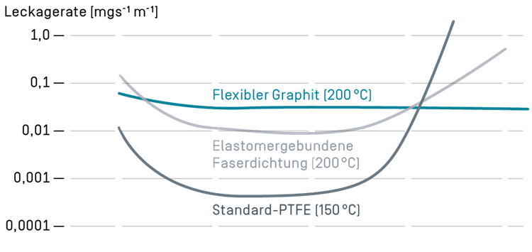

Veränderung der Leckagerate verschiedener Dichtungswerkstoffe im Langzeitversuch – gemessen nach DIN 28090-1 und DIN 28090-2 in einem Flansch DN 40 PN 40 (Bild: SGL Carbon GmbH)
