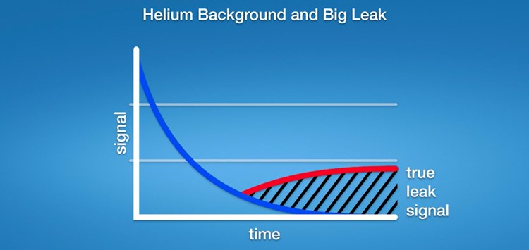

Große Leckrate – korrekt gemessen mit dynamischer I-Zero-Funktion (Bild: Inficon GmbH)

Fahrzeughersteller und Zulieferer haben es auch bei modernen Fahrzeugen, bei denen alternative Antriebe den Verbrennungsmotor ersetzen, mit Dichtheitsprüfaufgaben zu tun. Das beginnt damit, dass jede einzelne Lithium-Ionen-Zelle in der Traktionsbatterie gasdicht sein muss. In die Gehäuse der Battery-Packs darf schon wegen der Kurzschlussgefahr kein Wasser eindringen. Und die vielen Komponenten einer Wasserstoff-Brennstoffzelle müssen natürlich ebenso zuverlässig dicht sein wie der Wasserstofftank des FCEV. Auch für diese Prüfaufgaben hat sich die Vakuummethode mit Helium als Prüfgas bewährt. Dabei ist es nun gelungen, den Zeitaufwand und den Heliumverbrauch bei der Prüfung gerade von größeren Komponenten deutlich zu reduzieren. Möglich macht dies eine Softwarefunktion. I∙ZERO ist erstmals in der Lage, den verbleibenden Helium-Untergrund, der die Messung grundsätzlich erschwert, dynamisch zu bestimmen und kontinuierlich aus den Messergebnissen herauszurechnen. Diese Softwarefunktion ist nur in Verbindung mit den Helium-Dichtheitsprüfgeräten des Herstellers erhältlich, denn der Algorithmus muss exakt an die Eigenschaften des jeweiligen Vakuumdichtheitsprüfgeräts angepasst sein.
