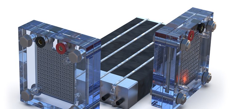

In Brennstoffzellen übernehmen Klebebänder auch eine Dichtungsfunktion (Bild: AdobeStock_frog)

Bei den meisten Klebebändern dient der Klebstoff vor allem als Montagehilfe. Der eigentliche Funktionsträger ist die Folie, das Gewebe, das Laminat, auf dem der Klebstoff aufgetragen ist. Darüber hinaus kann der Klebstoff auch Dichtungsaufgaben übernehmen. Ein typisches Beispiel findet sich in Brennstoffzellenstacks. In einer „kalten Verbrennung“ wird hier aus Wasserstoffgas und Sauerstoff elektrischer Strom produziert. Dazu werden die beiden Gase über eine mit Katalysatoren beschichtete Mem­bran (Catalyst Coated Membrane, CCM) geführt, die für den Ladungsaustausch zuständig ist. Diese sehr dünne Folie wird von einem Rahmen aus stabilerer Folie gehalten (Montagehilfe und elektrische Isolation). Diese Folie wird auch als Subgasket (Dichtung) bezeichnet. Der Klebstoff auf der Dichtungsfolie hält nicht nur die Funktionsmembran (CCM) fest gespannt, sondern dichtet auch die beiden Medienräume (Wasserstoff und Sauerstoff) zueinander ab. Dabei nutzt man die dauerelastischen Eigenschaft der Klebstoffbeschichtung, die – anders als starre Befestigungen – auch Ausdehnungsunterschiede bei wechselnden Betriebszuständen zulässt. So können Hunderte von einzelnen Zellen in einem Brennstoffzellenstack langfristig – selbst unter widrigen Umständen – sicher betrieben werden.
