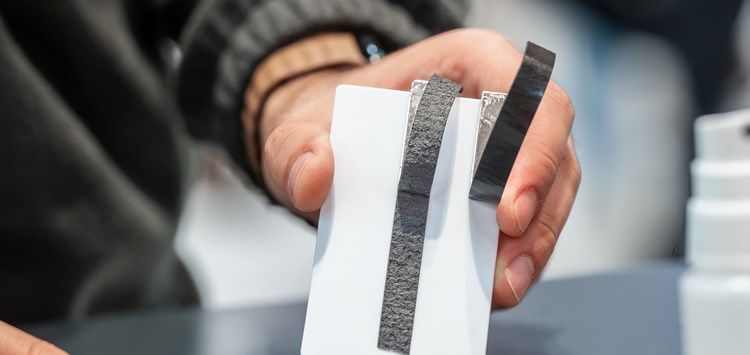

Das linke Klebeband haftet nach der Aktivierung mit Openair-Plasma auf der Kunststoffoberfläche, während das rechte Klebeband wegen unzureichender Haftung einfach abgezogen werden kann (Bild: Plasmatreat GmbH)
