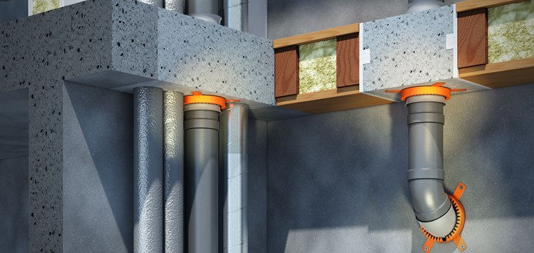

Zur sicheren und regelkonformen Abschottung von Leitungen aller Art können u.a. Brandschutzmanschetten zum Einsatz kommen (Bild: DOYMA GmbH & Co)
