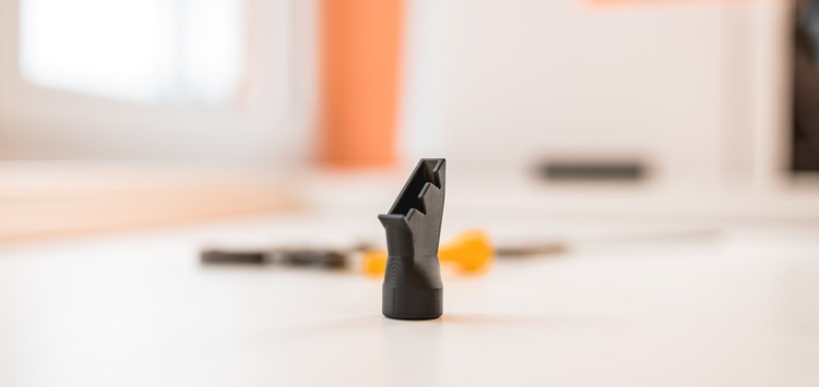

Bei vielen Klebprozessen wird die Bedeutung der optimalen Düsen für das Klebergebnis unterschätzt. Trotz tausender Standarddüsen gibt es immer mehr Einsatzfälle, in denen keine wirklich „passt“. Per 3D-Druck hergestellte Düsen schaffen hier Abhilfe.
Für die jeweilige Aufgabenstellung passende Klebstoffauftragsdüsen (Bild 1) sind ein unterschätzter Aspekt, um das Potenzial der Klebtechnik
auszuschöpfen – technisch, wirtschaftlich und ressourcenschonend und damit auch nachhaltig. Das gilt gleichermaßen für bestehende Prozesse, in denen Standarddüsen eingesetzt werden, wie für neue Projekte, bei denen es oft ohne angepasste Düsen nicht funktioniert. Bei der Untersuchung bestehender Prozesse oder sich wiederholender Prozesse hat es sich deshalb bewährt, passende Düsen einzusetzen und damit die Produktivität und die Qualität von Klebungen zu steigern. Dabei erlebt man in der Praxis immer wieder, dass Anwendende keine passenden Klebstoffauftragsdüsen
verwenden. Dann gleicht man festgestellte „Mängel“ der Düsen durch das Umarbeiten der Düsen, zusätzliche Hilfsmittel, handwerkliches Geschick oder übermäßigen Klebstoffauftrag aus. Einen Sinn ergibt das nicht. Es lohnt sich in mehrfacher Hinsicht, Klebprozesse aus dem Blickwinkel der Düsen zu analysieren und ggf. neu zu bewerten. Diese Analysen sind nicht aufwändig und rechnen
sich schnell – so z.B. bei einem Fahrzeugbauer, bei dem Kofferaufbauten verklebt werden. Hier wurden durch eine angepasste Klebstoffauftragsdüse die Position der Raupe, die Klebstoffauftragsmenge und der Auftrag von zwei Raupen gleichzeitig erreicht. Im Fügeprozess wurden 20% Klebstoff und 25% Arbeitszeit eingespart – bei gleichzeitig gesteigerter Prozesssicherheit. Die Optimierung der Düsen hat sich in weniger als einem Monat amortisiert.
